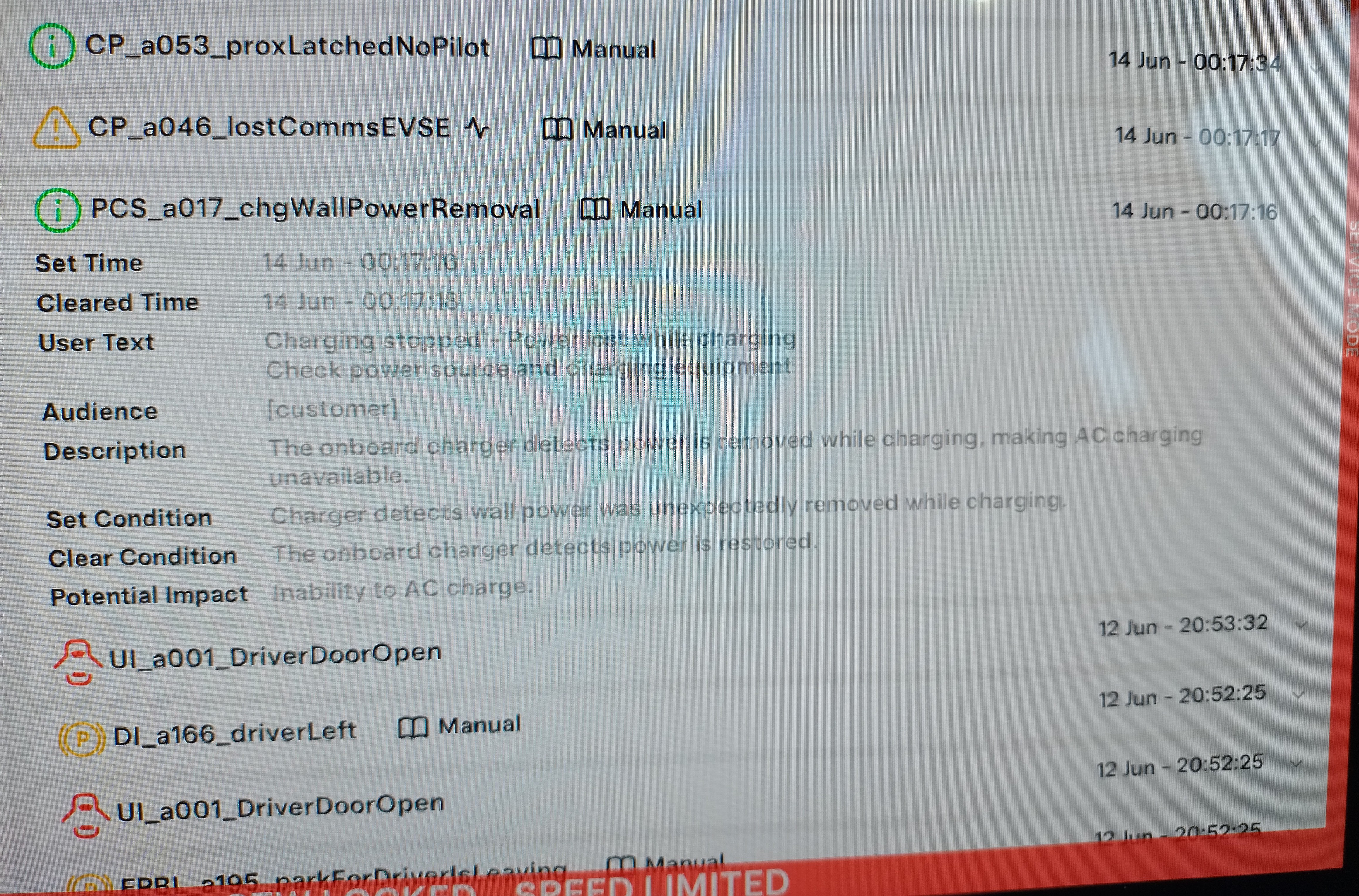

Ecco, ci sono riuscita anche da sola!! 🤩
Entrare nel menu è facile, uscire dalla pagina degli errori però non è così intuitivo.. 🙄
Ho cercato bene in tutta la lista, ma gli unici errori che ho trovato a riguardo sono quelli della prima volta che si è interrotta la ricarica.
Sono i primi tre dall'alto:
Domani sera devo caricare, vediamo se adesso che fa più fresco mi dà ancora gli stessi problemi..

@desert-rose strano però che gli allarmi non si ripetano per ogni volta che l'evento accade, guardando il manuale comunque tutto sembra puntare a un problema della rete:
CP_a053
Impossibile caricare - Stazione non accesa
Controllare alimentazione o cambiare stazione
Che cosa significa questo avviso:
È impossibile avviare la ricarica perché l'attrezzatura di ricarica non è pronta. È stata rilevata un'impugnatura per la ricarica, ma
la stazione di ricarica non comunica con il veicolo. Il problema potrebbe verificarsi per i seguenti motivi:
• La stazione di ricarica non è accesa.
• Il segnale pilota di controllo tra stazione di ricarica e veicolo si interrompe.
CP_a046
Comunicazione persa con l'attrezzatura di ricarica
Controllare alimentazione e attrezzatura ricarica
La ricarica si è arrestata perché si è interrotta la comunicazione tra il veicolo e l'attrezzatura di ricarica esterna.
Solitamente questo avviso è specifico per l'attrezzatura di ricarica esterna e l'alimentazione e non indica un problema del
veicolo, risolvibile con un appuntamento in assistenza.
PCS_a017
Carica interrotta - Alimentazione caduta
Si è verificata una perdita di potenza durante la ricarica. Ciò potrebbe essere stato causato da una perdita di potenza
dell'attrezzatura di ricarica dalla sorgente di alimentazione (ad esempio una presa a muro) oppure da un problema con
Considera che se accade sempre allo stesso orario potrebbe esserci un fenomeno ripetitivo che per qualche motivo manda in tilt la sessione, potrebbe essere un buco di rete dovuto all'avviamento di carichi importanti o commutazioni sulla linea oppure un disturbo subito che fa riavviare il wall connector.
